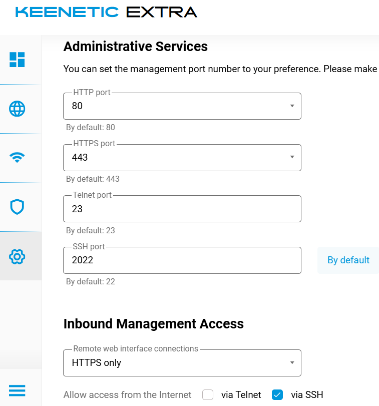

  1. Большое человеческое спасибо. SSTP ранее делал, а тут как-то не подумал это использовать! Тут даже маршруты не понадобились, всё работает, доступ куда надо есть %)
  2. ясно-понятно, будем искать как попасть через http
  3. Спасибо. Другими словами, тут дело в доступе "через облако"? и никак не попасть в cli или по ssh на любой устройство внутри?
  4. Всем привет. Есть Extra KN-1713 с последней прошивкой, подключён через usb модем, провайдер Билайн. Белого ip нет, поэтому подключаюсь через KeenDNS (Cloud access) по имени мойкинетик.keenetic.link. Что получается: 1. по имени мойкинетик.keenetic.link в веб админку вхожу без проблем 2. сделав Port Forwarding, могу зайти на устройство внутри сети по 8080 (внешний открытый порт) Но никак не могу зайти на сам KN-1713 в cli по 22 порту, пробовал еще 2022 из примера в доке (https://help.keenetic.com/hc/ru/articles/360000387189-Удаленный-доступ-через-SSH-к-командной-строке-Keenetic). Также проверил через cli и в интерфейсе: sshd работает security-level public настройки все сохранены Вообще изначально хотел настроить проброс 22-ого порта до внутреннего устройства через Port Forwarding, он сразу не заработал. Теперь видно, что и на сам KN-1713 нет доступа. Возможно, дело в Билайне? Подскажите, куда копать. Заранее благодарен за советы. К сожалению, сам KN-1713 сейчас далеко от меня, на него изнутри не зайти.
