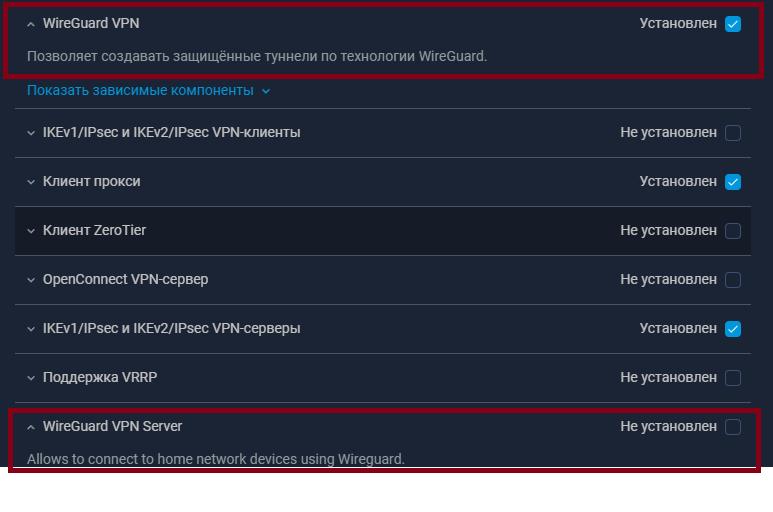

  2. Первое наименование соответствует реальности. Второе, как вариант: "Wireguard Server Tools" Описание: Помощник быстрого подключения клиентов. Ещё не пользовался этой опцией, поэтому не знаю всех её возможностей -изучу. Однозначно - название должно быть понятное. И лучше, если они будут жить рядом друг с другом. WG VPN, ниже WG Tools.
  3. Считаю, что название и описание нужно поменять. по мне так это одно и то же, только на двух языках. beta1
