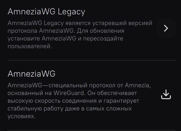

  7. Кинетик не принимает такой конфиг. Каким образом можно заставить Кинетик подключаться. Может что-то удалить или подправить? сервер AWG создавался с помощью этой версии A_4.8.12.9 [Interface] Address = 10.8.1.2/32 DNS = 1.1.1.1, 1.0.0.1 PrivateKey = Jc = 4 Jmin = 10 Jmax = 50 S1 = 45 S2 = 46 S3 = 12 S4 = 15 H1 = 644835059-1737071182 H2 = 1872042944-1991462970 H3 = 2036018185-2109382572 H4 = 2112296644-2141000235 I1 = <b 0x084481800001000300000000077469636b65747306776964676574096b696e6f706f69736b0272750000010001c00c0005000100000039001806776964676574077469636b6574730679616e646578c025c0390005000100000039002b1765787465726e616c2d7469636b6574732d776964676574066166697368610679616e646578036e657400c05d000100010000001c000457fafe25> I2 = I3 = I4 = I5 =
