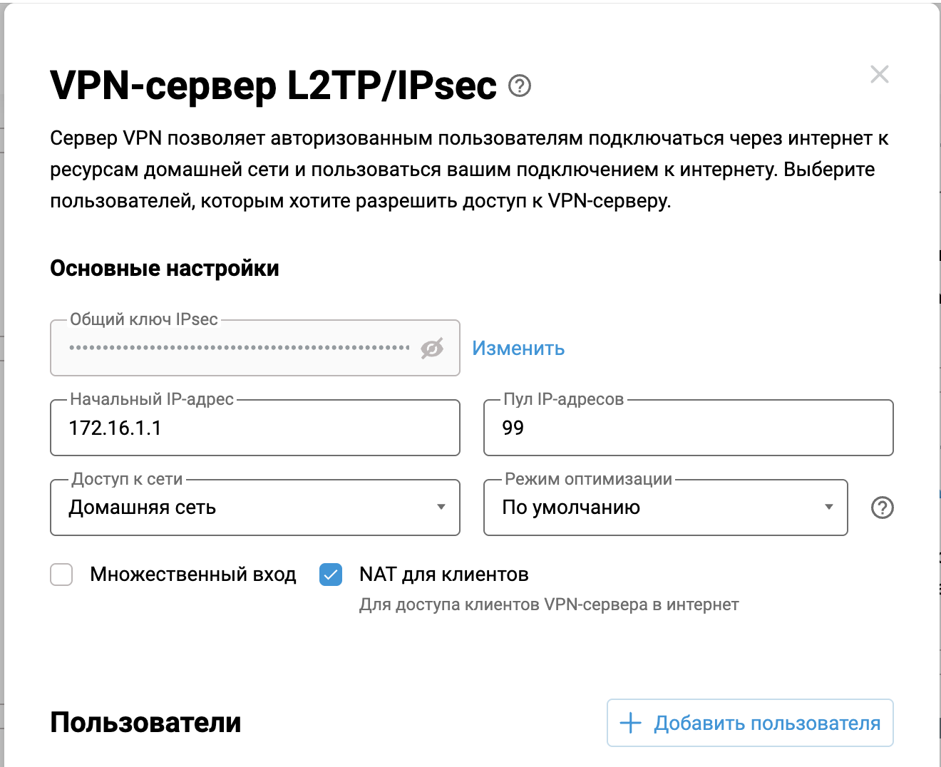

  1. Собственно в звголовке суть проблемы. Останавливаю сервер L2TP/IPsec, напротив ключа нажимаю изменить, ввожу новый ключ и внизу жму на кнопку сохранить. Не каких ошибок. Визуально ключ сохранился, но если нажать изменить и потом на глазок нажать видно, что ключ старый, нового нет. Делал ра пять - бесполезно. Как изменить ключ, подскажите кто знает.
