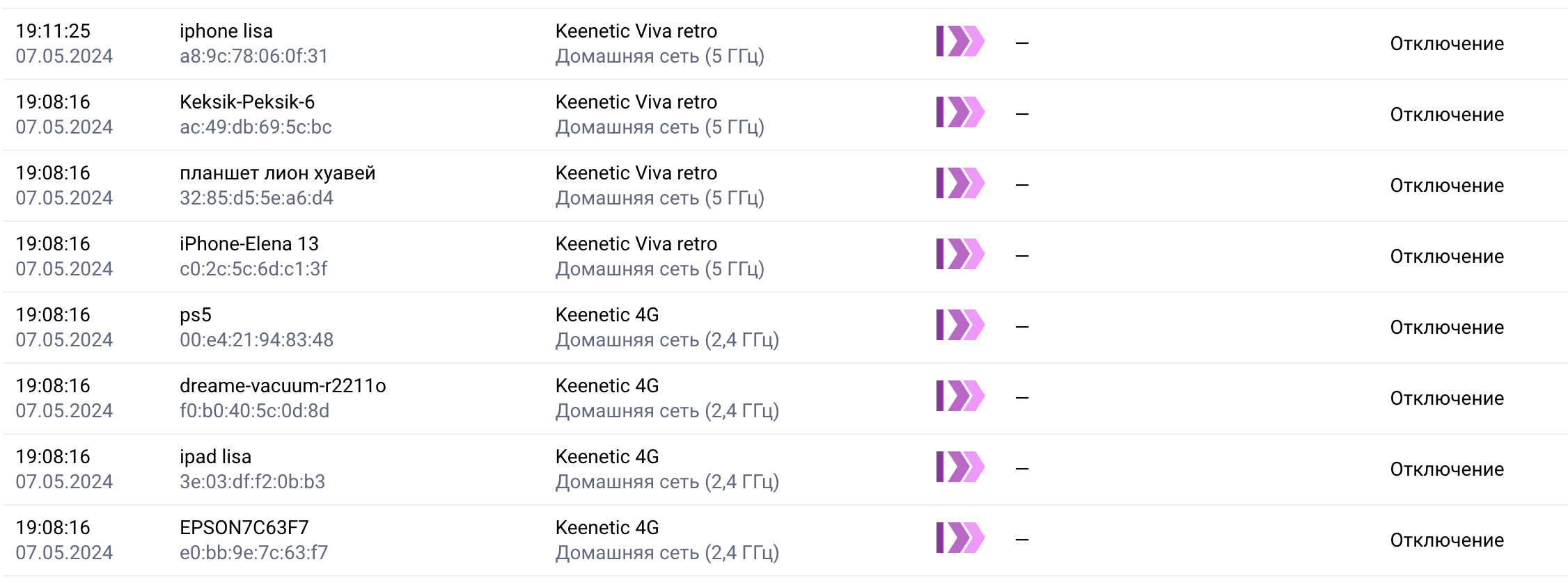

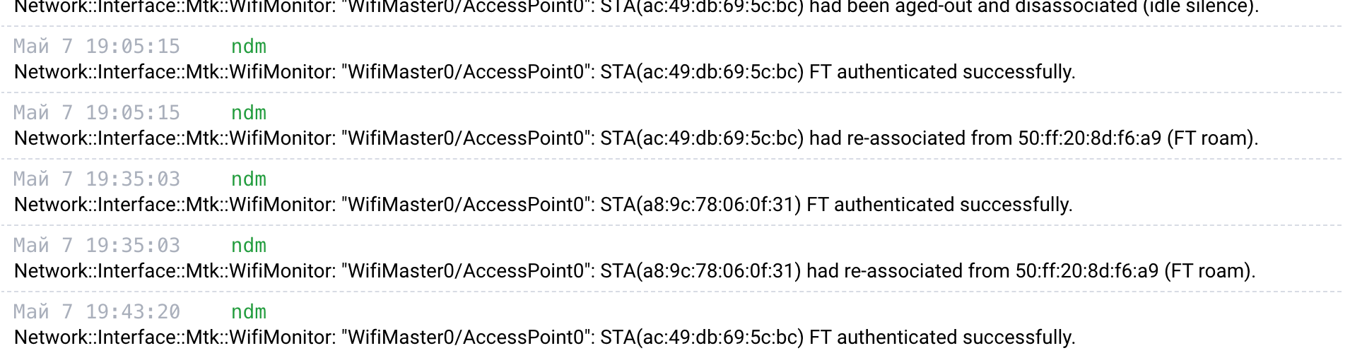

  1. немного дополню красками ситуацию. проблему так и не удалось победить. недавно вот такой фокус вообще словил: в один момент ДВА узла берут и отключают всех своих клиентов. При этом в логах узла в этот момент нет вообще ничего: в 19:08:16 не произошло ничего. Какие то совсем чудеса.

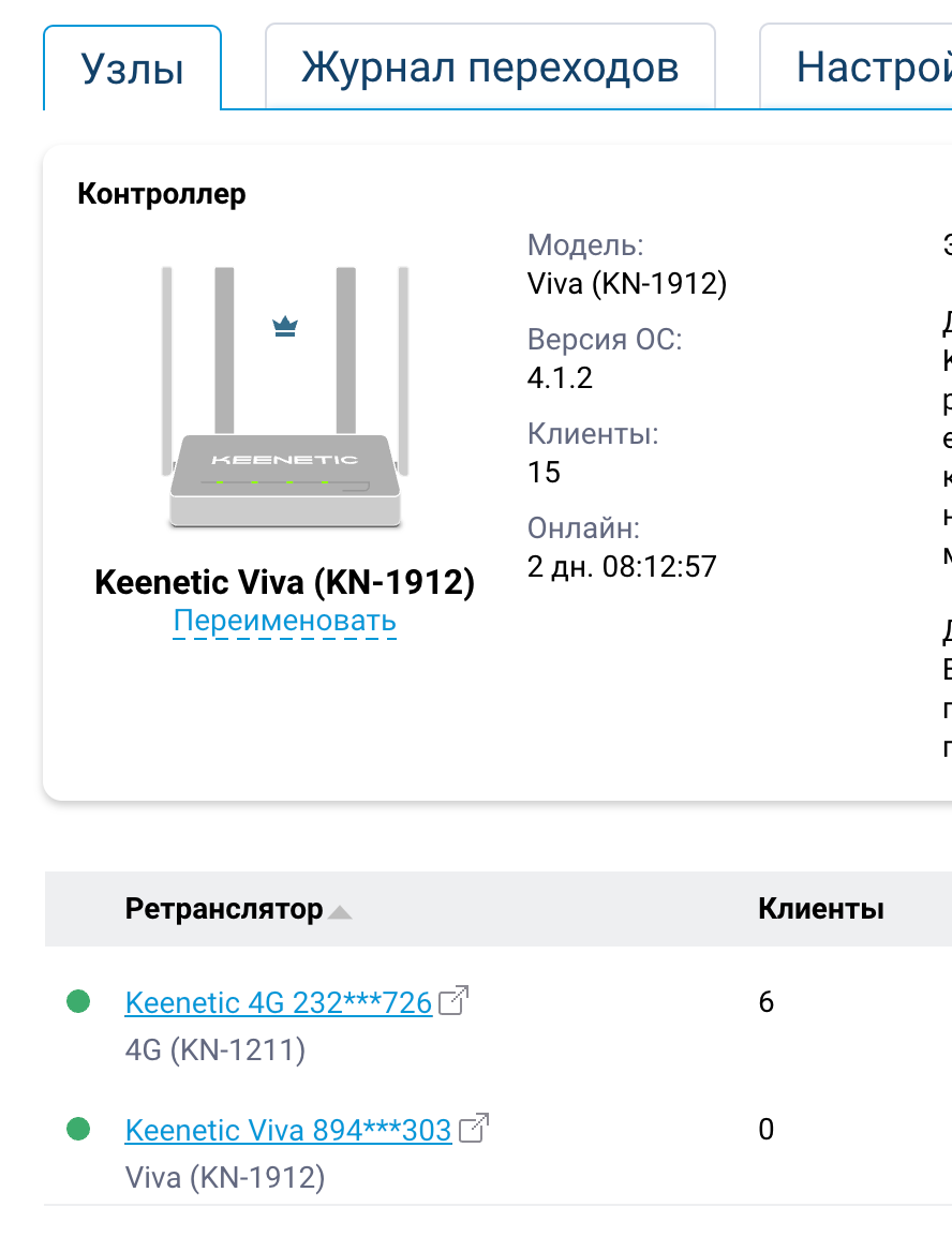

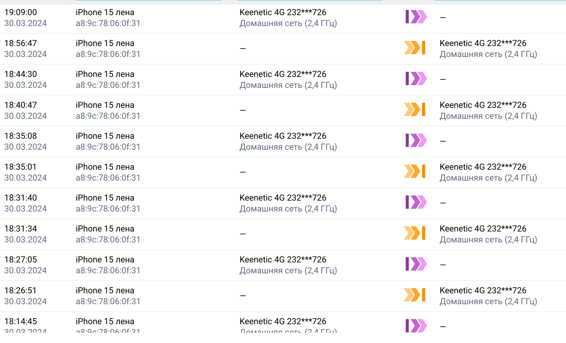

  2. Добрый день. Жилой дом, MESH система из трех кинетиков. В этой системе если клиент находится примерно на одном расстоянии от двух узлов, то его начинает "колбасить" постоянными отключениями-подключениями: Каждые 2-3 минуты клиент теряет сеть на 10-20 секунд, потом переподключается. Смены ретранслятора как правило не происходит - клиент переподключается туда же где и был (но не всегда, иногда перескакивает к другому узлу). Баг наблюдается на разных клиентах, так что проблема точно не в клиенте. Подскажите куда копать, что делать?
