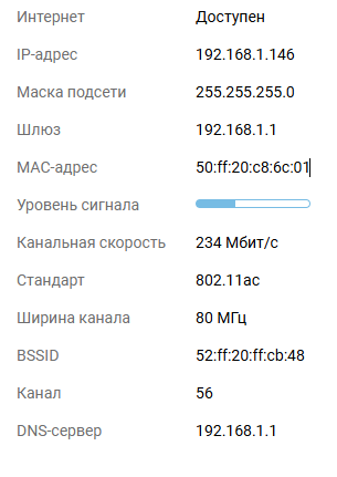

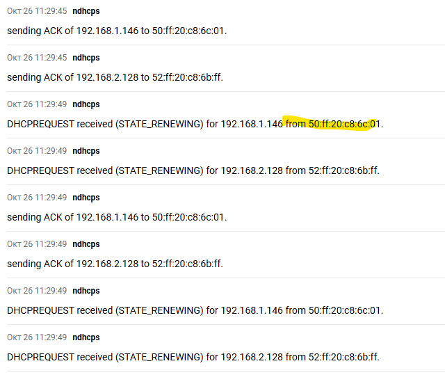

  4. Всеv добрый день. Дано: mesh-система из Giga KN-1010 (контроллер), Viva KN-1913 (ретранслятор) и Buddy 5 (ретранслятор). Подключены по WiFI. Подключить проводом на постоянку возможности нет. Версии прошивки - 4.3.6.3 на всех аппаратах. Наблюдаю в журнале контроллера с периодичностью в 5 секунд следующее - DHCP запрос на выдачу IP-адреса от ретранслятора. Подскажите, как часто Mesh-система должна делать такие запросы?
