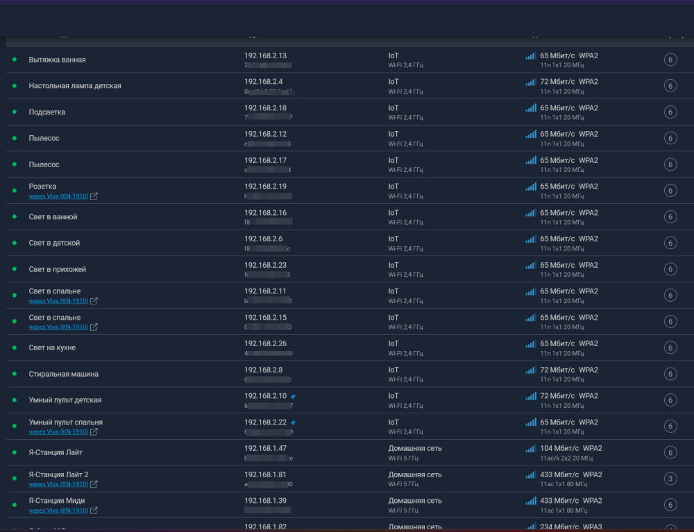

  14. Мне не помогло. Красный треугольник на странице mesh-системы пропал, но устройства все равно подключены "по проводу" и "неизвестно к чему". Снова откатил ретранслятор на 4.3.6.3
  15. Ну, а чего тут удивительного? Приставка пыталась подключиться с ночи к wifi, dhcp её футболит, не выдает адрес, она снова пытается, вот 103 раза и получилось )))
  16. Mesh-система: Keenetic Viva (KN-1912) - OS 5.0.1 Keenetic Viva (KN-1910) - OS 4.3.6.3 На прошивке 5.0.0 впервые увидел проблему, что dhcp не может выдать адрес устройству, которое было отключено, а потом включилось. На прошивке 5.0.1 история повторилась. В логах это выглядит так: [I] Nov 15 10:06:39 ndhcps: DHCPDISCOVER received from e0:b6:55:02:xx:xx. [I] Nov 15 10:06:39 ndhcps: received ICMP reply from e0:b6:55:02:xx:xx, not our client e0:b6:55:02:xx:xx. [I] Nov 15 10:06:50 ndhcps: Core::Syslog: last message repeated 103 times. [E] Nov 15 10:06:50 ndhcps: failed to allocate new IP address. . . . [I] Nov 15 10:07:08 ndm: Network::Interface::Mtk::WifiMonitor: "WifiMaster1/AccessPoint0": STA(e0:b6:55:02:xx:xx) had disassociated by STA (reason: STA is leaving or has left BSS). В данном случае ТВ-приставка не смогла получить IP-адрес. До этого было, что не смог получить телефон и компьютер. Дублирующихся MAC нет. У компьютера назначен статический адрес. Количество устройств гораздо меньше пула DHCP. После перезагрузки роутера все становится нормально. Потом спустя день-два может повториться, но с другими устройствами.

  20. KeeneticOS 5.00.C.0.0-0 - все также некорректно отображается работа mesh-системы. Корректно работает только если контроллер на 5.00, а ретранслятор на 4.3.6.3
