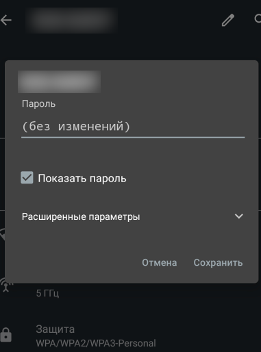

  1. Допустим в настройках сети на ретрансляторе не отображаются диапазоны роуминга 802.11r выставленные на контроллере mesh-системы, вероятно из-за того что цвет рамки сливается. Как вариант помечать бокс галочкой? При этом они кликабельны, и даже выскакивает неактивная кнопка "Сохранить". На странице "Мои сети и Wi-Fi" также можно включать и отключать кнопки и даже Сохранить настройки.
  2. При переключении между вкладками "Домашняя сеть" и "Гостевая сеть".
  3. Сабж. Выставляю "Каждые 12 часов", применяю настройки. Но в интерфейсе по-прежнему значится "При включении". PS: чтобы не создавать отдельную тему. "Ключ мобильного домена" было бы неплохо спрятать флагом hide в настройках как это было раньше.

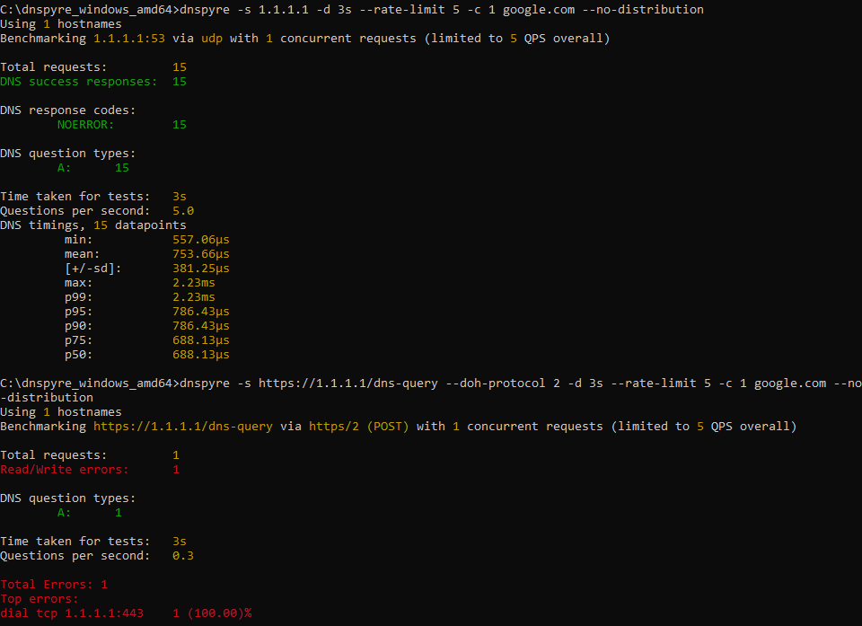

  6. @dimon27254 ну, как я и написал выше с добавлением ipv6 или dns-over-https такой проблемы нет. при dns-over-tls в полноэкранном режиме тоже все хорошо. возможно здесь просто забыли исправить.
  7. ipv6, doh впорядке. при dot в полноэкранном режиме (F11) браузера тоже.
  8. обратил внимание на частое появляение записей в системном журнале. связаны с работой dns-proxy. используются DoH pure IPs до публичных резолверов. перебирал варианты, интернет-фильтры, на всех DNS происходит логгирование. на саму работу влияния не оказывает. Янв 11 20:23:15 https-dns-proxy 8B7D: curl response code: 500, content length: 12 Янв 11 20:23:17 ndnproxy too short packet, ignore. Янв 11 20:23:17 https-dns-proxy 6EE0: curl response code: 500, content length: 12
