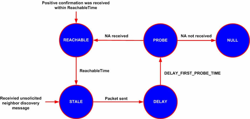

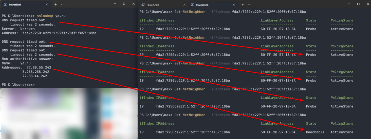

  1. О! Мне кажется, у меня похожая проблема, но с ПК: Установил Keenetic Beta 5.0.1 (Viva KN-1910) Сбросил до заводских В домашнем сегменте включил IPv6 (подсеть /64). IPv6 от оператора нет, но я включил для локалки. Переподключил адаптер в винде (переткнул кабель / либо через адаптеры в панели управлении) Когда я только получил IPv4/IPv6 по DHCP/SLAAC соотв., всё работает хорошо: DNS-запросы идут на link-local IPv6 роутера ping'и до link-local IPv6 роутера проходят успешно Со временем (через 20 минут - час) начинается такая картина: все сайты начинают очень медленно прогружаться (по причине тормозящих DNS-запросов). Начал делать ping'и, nslookup'ы через link-local IPv6 роутера, сначала запросы не идут, через некоторое время идут. Причём связность пропадает через буквально секунд 5-10 (запустил бесконечный пинг). Потом попробовал настроить вместо link-local адресов ULA адреса, передёрнул адаптер, картина схожая: сначала всё рабоатет идеально, а через время часть пакетов начинает теряться. Параллельно мониторил IPv6 Neighbour Discovery, пропадания связности как раз совпадают с моментами когда IP роутера переходит в Stale. Также сделал видео-демонстрацию и self-check, прикреплю их в следующем сообщении (скрытом). При этом пакеты доходят до роутера, но не возвращаются назад (tcpdump с роутера): ### На стороне роутера ### ~ # tcpdump -i br0 'tcp port 53 or udp port 53' tcpdump: verbose output suppressed, use -v[v]... for full protocol decode listening on br0, link-type EN10MB (Ethernet), snapshot length 262144 bytes 21:39:05.837546 IP6 fda2:7250:e229:0:8182:bdbf:608e:e2ae.51520 > fda2:7250:e229:0:52ff:20ff:fe57:18ba.domain: 1+ PTR? a.b.8.1.7.5.e.f.f.f.0.2.f.f.2.5.0.0.0.0.9.2.2.e.0.5.2.7.2.a.d.f.ip6.arpa. (90) 21:39:07.849909 IP6 fda2:7250:e229:0:8182:bdbf:608e:e2ae.51521 > fda2:7250:e229:0:52ff:20ff:fe57:18ba.domain: 2+ A? example.com. (29) 21:39:09.865820 IP6 fda2:7250:e229:0:8182:bdbf:608e:e2ae.51522 > fda2:7250:e229:0:52ff:20ff:fe57:18ba.domain: 3+ AAAA? example.com. (29) 21:39:10.752665 IP6 fda2:7250:e229:0:52ff:20ff:fe57:18ba.domain > fda2:7250:e229:0:8182:bdbf:608e:e2ae.51522: 3 Refused 0/0/0 (29) 21:39:10.753203 IP6 fda2:7250:e229:0:8182:bdbf:608e:e2ae.51523 > fda2:7250:e229:0:52ff:20ff:fe57:18ba.domain: 4+ A? example.com. (29) 21:39:10.753932 IP6 fda2:7250:e229:0:52ff:20ff:fe57:18ba.domain > fda2:7250:e229:0:8182:bdbf:608e:e2ae.51523: 4 6/0/0 A 23.192.228.80, A 23.192.228.84, A 23.215.0.136, A 23.215.0.138, A 23.220.75.232, A 23.220.75.245 (125) 21:39:10.756729 IP6 fda2:7250:e229:0:8182:bdbf:608e:e2ae.51524 > fda2:7250:e229:0:52ff:20ff:fe57:18ba.domain: 5+ AAAA? example.com. (29) 21:39:10.760148 IP6 fda2:7250:e229:0:52ff:20ff:fe57:18ba.domain > fda2:7250:e229:0:8182:bdbf:608e:e2ae.51524: 5 Refused 0/0/0 (29) ### На стороне Windows-ПК ### PS C:\Users\max> nslookup example.com fda2:7250:e229:0:52ff:20ff:fe57:18ba DNS request timed out. timeout was 2 seconds. Server: UnKnown Address: fda2:7250:e229:0:52ff:20ff:fe57:18ba DNS request timed out. timeout was 2 seconds. Non-authoritative answer: Name: example.com Addresses: 23.192.228.80 23.192.228.84 23.215.0.136 23.215.0.138 23.220.75.232 23.220.75.245 А вот так выглядит пинг: PS C:\Users\max> ping fda2:7250:e229:0:52ff:20ff:fe57:18ba -n 1000 Pinging fda2:7250:e229:0:52ff:20ff:fe57:18ba with 32 bytes of data: Request timed out. Reply from fda2:7250:e229:0:52ff:20ff:fe57:18ba: time<1ms Reply from fda2:7250:e229:0:52ff:20ff:fe57:18ba: time<1ms Reply from fda2:7250:e229:0:52ff:20ff:fe57:18ba: time<1ms Reply from fda2:7250:e229:0:52ff:20ff:fe57:18ba: time<1ms Reply from fda2:7250:e229:0:52ff:20ff:fe57:18ba: time<1ms Reply from fda2:7250:e229:0:52ff:20ff:fe57:18ba: time<1ms Reply from fda2:7250:e229:0:52ff:20ff:fe57:18ba: time<1ms Reply from fda2:7250:e229:0:52ff:20ff:fe57:18ba: time<1ms Reply from fda2:7250:e229:0:52ff:20ff:fe57:18ba: time<1ms Request timed out. Request timed out. Request timed out. Request timed out. Request timed out. Request timed out. Request timed out. Request timed out. Reply from fda2:7250:e229:0:52ff:20ff:fe57:18ba: time<1ms Reply from fda2:7250:e229:0:52ff:20ff:fe57:18ba: time<1ms Reply from fda2:7250:e229:0:52ff:20ff:fe57:18ba: time<1ms Reply from fda2:7250:e229:0:52ff:20ff:fe57:18ba: time<1ms Reply from fda2:7250:e229:0:52ff:20ff:fe57:18ba: time<1ms Reply from fda2:7250:e229:0:52ff:20ff:fe57:18ba: time<1ms Reply from fda2:7250:e229:0:52ff:20ff:fe57:18ba: time<1ms Reply from fda2:7250:e229:0:52ff:20ff:fe57:18ba: time<1ms Request timed out. Request timed out. По IPv4 пинги стабильные, таких проблем нет Между роутером и ПК комплектный Ethernet-кабель, кабель в эксплуатации всего около месяца
