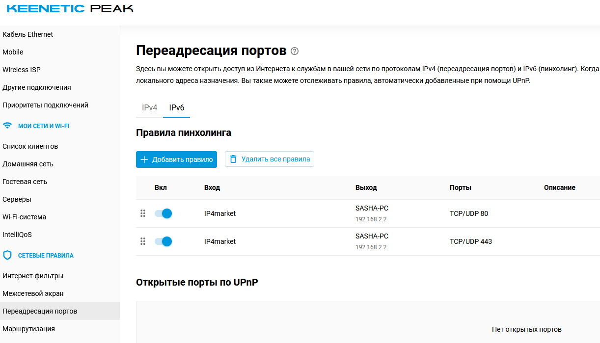

  1. Предлагаю добавить IPv6 адрес клиента на страницу переадресации портов. Если у клиента более одного IPv6, то дать выбор адресов (на каких ipv6 открывать). Сейчас страница выглядит так:
