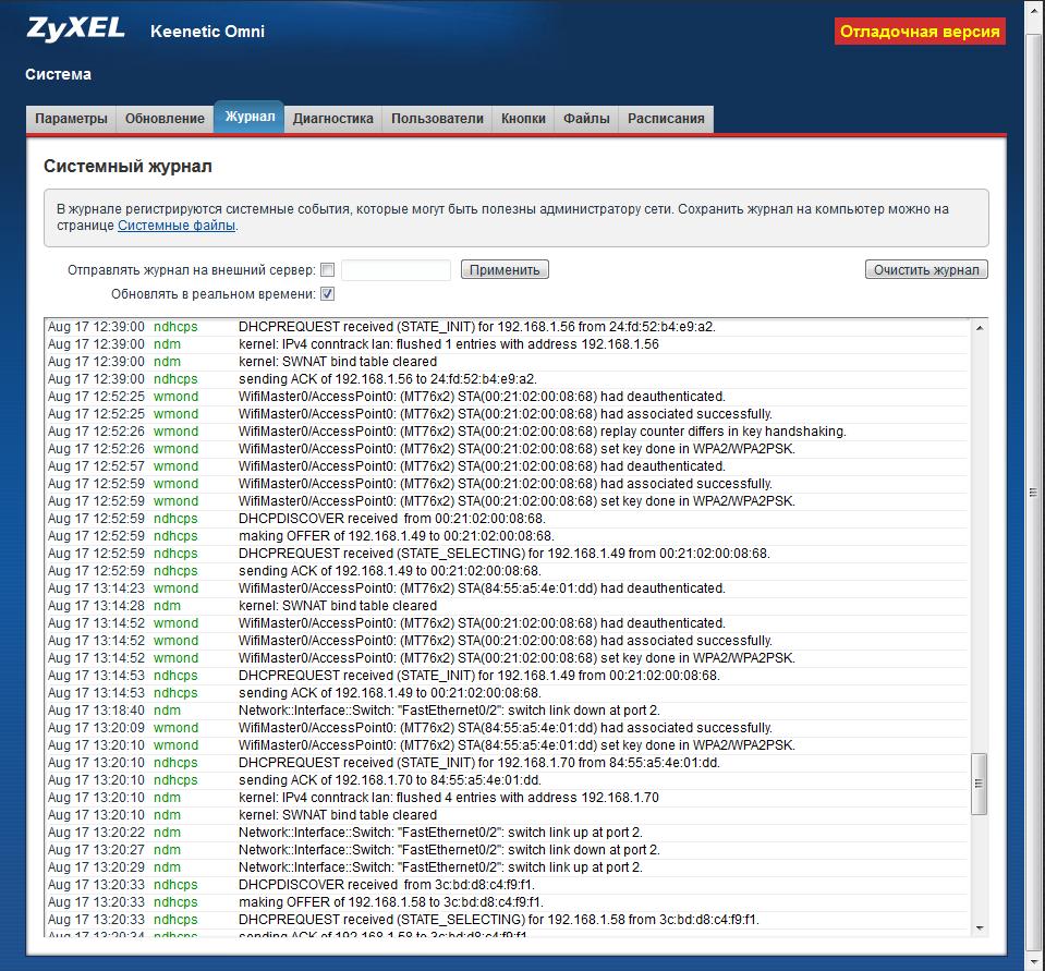

  10. Имеется роутер Keenetic Omni 1, черный. Прошивка 2.10.A.5.0-8.
    Клиенты wifi постоянно подключаются/отключаются, соответственно тормоза при просмотре фильмов через DLNA, ютуб периодически останавливается для подгрузки, на ноуте отваливаются игрушки в ВК и ОК.
    Такое поведение замечено как для ноута с win8, так и для ТВ бокса (андроид 4.0.4) и планшета Huawei MediaPad (тоже на 4.0.4). Вполне возможно это касается и смартфона, но там объем информации небольшой, поэтому незаметно. С проводным подключением вроде как все нормально. Тот же ноутбук работает без проблем.
    Помогите разобраться куда копать.Эфир не сильно закажен, параллельно с моей сетью висит еще 1. Силу сигнала устройства показывают как хорошо или очень хорошо.

    Скриншот с журнала
    Скрытый текст
    upd1: Файлы селф-тест и лог в скрытом сообщении.
    upd2: сейчас принудительно перешел с диапазона n на bg, как в этой теме
    посмотрим как поведут себя устройства
