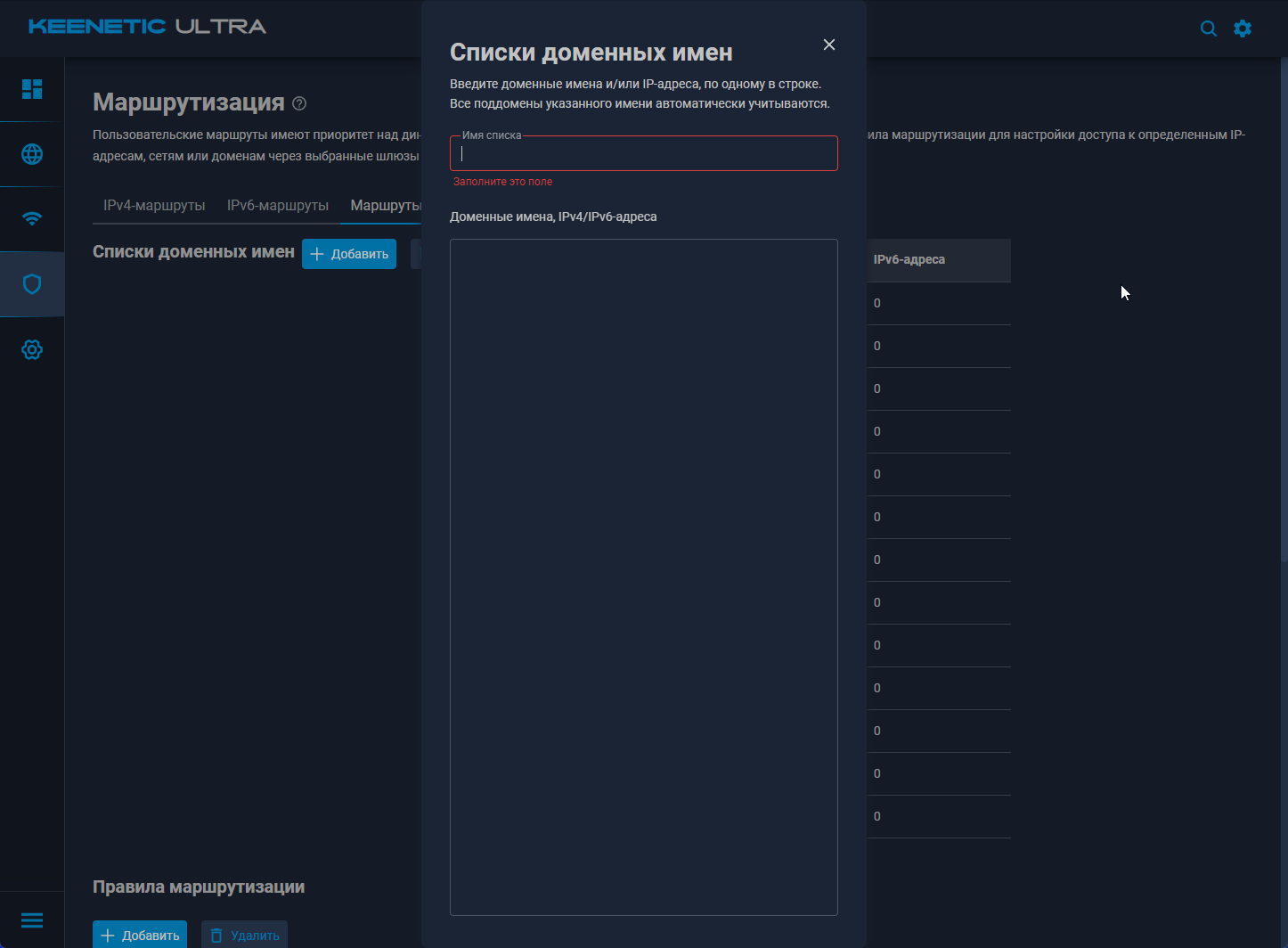

  3. Та же проблема. для .domain-name-list выставляется display: flex и вон оно плывёт. И сразу в копилку же: Окно создания списка на всё view растягивается, от края до края по высоте имею ввиду
