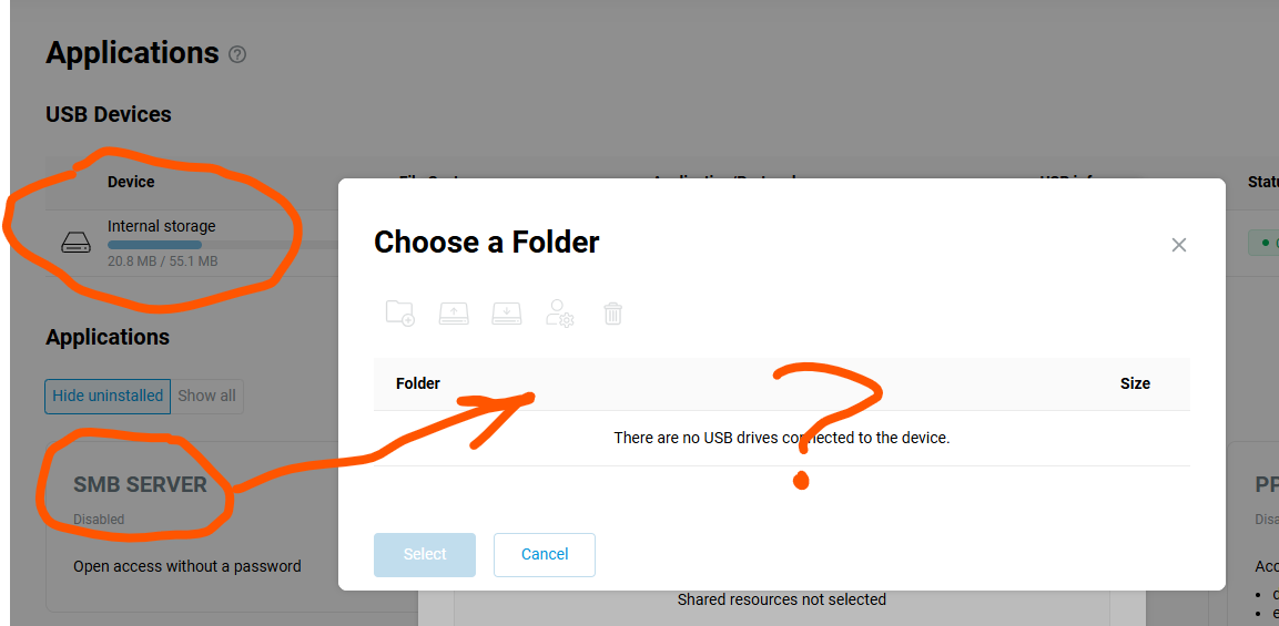

Установил Entware на Giant (KN-2610) чтобы на нем запускать XKeen .
Все отлично работает, но столкнулся с одной проблемой.
К этому диску нельзя настроить доуступ ни через SMB, ни по FTP/SFTP как к внешней флэшке.
Очень неудобно если нужно отредактировать какой то файл. Приходится выгружать его через WEB-интерфейс роутера и потом обратно через него же загружать отредатированный.
Если есть более удобные способы, подскажите пожалуйста.

Я сразу Entware устанавливал на диск сформированный во внутренней памяти после установки компонента "Модули ядра для поддержки файловых систем".
Ставится точно так же как и на внешнею флэшку. Никакой разницы.
P.S. Из замеченных минусов. Нельзя получить доступ к этому диску по SMB и/или через FTP/SFTP. Для редактирования приходится выгружать файлы через WEB-интерфейс роутера и через него же загружать отредактированные.
