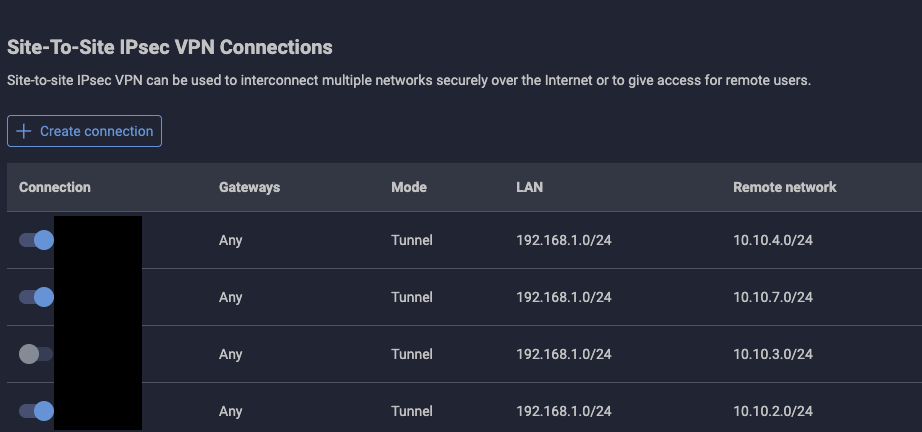

  6. вот эта crypto map Finsky set-peer any set-profile Finsky set-transform Finsky traffic-selectors _WEBADMIN_IPSEC_Finsky-local _WEBADMIN_IPSEC_Finsky-remote nail-up reauth-passive virtual-ip no enable enable
  7. Добрый день. Возможно, вы сможете помочь. Внезапно без всяких причин перестало устанавливаться соединение IPsec сеть—сеть на одном из клиентов. На остальных тех же самых 1410 с теми же прошивками работает. Перепробовал все, включая смену провайдера на нем. Вот селф-тесты клиент 1410 сервер 2710 (на 4.3.3 ситуация не изменилась).
  8. Висит в статусе Не подключен. Если руками зайти и ползунок туда-сюда дернуть, то подключается. Вот я про это, чтоб руками не дергать.
  9. Всем привет. Наверняка, кто-то уже сталкивался или делал. Можно ли на клиенте автоматически перезапускать соединение IPsec site-to-site, если оно отвалилось? Спасибо
