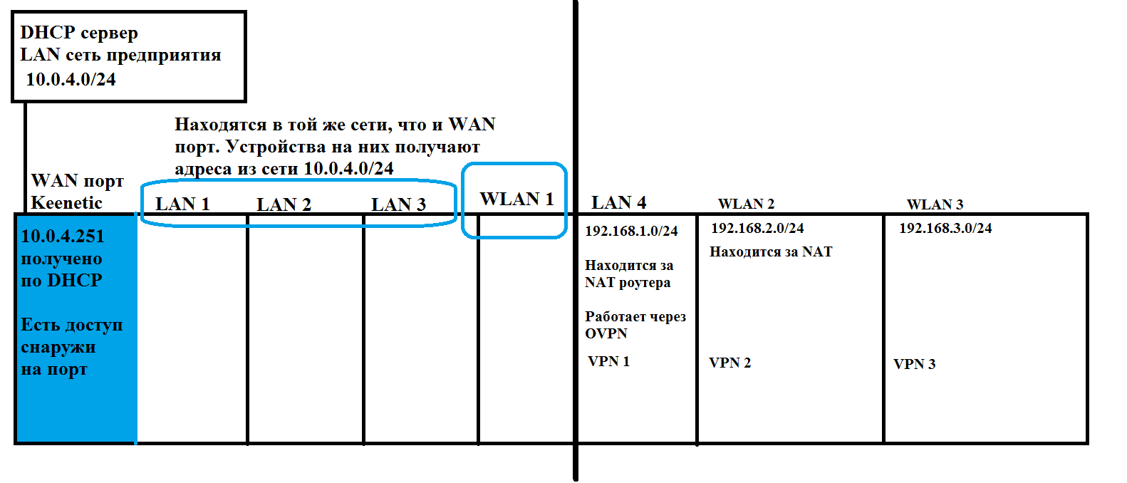

  7. Задал вопрос на двух форумах, поэтому часть ответов есть на другом форуме, а на этом ответов нет. Может кому пригодится, поэтому думаю, что стоит сюда скопировать.
    Так же прилагаю схему, которую хочу получить на выходе.
    Прилагаю схему, сделал сейчас.
    Вроде как, схема не сложная, но есть нюансы. Можно сделать как, три порта LAN1, LAN2, LAN3 перевести в режим TV приставки. Тогда они будут в одной подсети с портом WAN роутера и трафик там будет ходить, как через коммутатор.
    LAN4 останется с NAT, с которым можно уже дальше делать как обычно, на роутере манипуляции.
    Вопрос.
    А как сделать, что бы WLAN1 так же попал к этим вот портам, которые "для ТВ приставки" ?
    Роутер стоит в организации. По фай фай на него цепляются устройства, которые не могут быть подключены по проводу. Например, комп с двумя сетевыми картами. Провод и Wi-Fi адаптер. Разные адаптеры находятся в разных подсетях. Комп берет данные из одной подсети и собирает их в своей базе. Но к этому компу по Wi-Fi из другой сети цепляются клиенты и забирают данные.
    Компы из сети предприятия. В сети предприятия несколько подсетей, вида 10.0.3.0/24, 10.0.4.0/24, 10.0.6.0/24. Между этими сетями компы могут ходить и обращаться к устройствам, которые находятся в этих подсетях, прописаны маршруты на оборудовании, Zyxel тут ни при чём.
    У нас была точка доступа, которая работала в режиме точки доступа была, сломалась. Принёс свой роутер Zyxel, поставил его в режим точки доступа. Прописал там SSID и пароль, как было раньше. Все устройства подключились к Wi-Fi сети и получили IP адреса от оборудования предприятия. Ну соответственно мы можем обращаться с устройств предприятия на устройства, которые подключены по Wi-Fi.
    Устройства по проводу. Так как всегда возникает проблема нехватки портов, коммутаторов лишних как правило не бывает у нас, каждый сетевой порт ценный. И если есть пара свободных портов, хотелось бы их задействовать как коммутатор.
     У Кинетика есть 5 портов Ethernet. В один порт приходит кабель от коммутатора предприятия. Остаются 4 порта свободных, в них можно подключать клиентов, компьютеры, устройства.
    Одним из устройств является шлюз SIP D-Link 5112s. Этот шлюз умеет только UDP и TCP. Шлюз подключен к облачной АТС. Так же на АТС имеется свой VPN сервер, который присылает маршруты, таким образом, что всё что все пакеты, которые идут на АТС идут через тоннель, а всё что идет на другие адреса идет мимо тоннеля. Но в новой прошивке можно делать разные профили для устройств, и это можно обойти.
    Вот и хотелось поэтому, сделать SIP шлюз через тоннель, а всё остальное оставить как было, в режиме точки доступа.
    По сути мне нужна функция роутера только на одном порту LAN. На остальный портах мне нужно функцию точки доступа. То есть функцию коммутатора.
    Нужно функцию коммутатора и функцию точки доступа. Но на одном порту нужна функция роутера (для VPN) и раз уж есть функция роутра, хочу сеть Wi-Fi тоже с VPN отдельную.
    Основная идея оставить режим точки доступа, но один LAN порт сделать с режимом роутера, что бы там можно было поднять VPN.
  8. Не могу добавить в сообщение выше. Спросил на другом форуме. По сути тоже самое, что выше, но может чуть понятнее будет, чем выше написал. Если возможно, то добавить в вопрос выше.
    vasek00
    Скажите, хочу реализовать следующую задачу, увидел на картинке выше. Попробую описать, что хочу получить на выходе.
    Есть сеть предприятия, имеем сетку 10.0.4.0/24, DHCP выдается сервером в этой сетке. Есть роутер ZyXEL Keenetic 4G III rev.A. Раньше он работал у меня в режиме точки доступа, начиная с какой то версии появилось отдельный режим такой, переключается в web интерфейсе и проблем с этим нет, понятно. В этом режиме отключается NAT, а так же отключается встроенный DHCP сервер. При этом трафик со всех портов работает как на обычном неуправляемом коммутаторе, LAN и WAN порт объединяются и работают все одинаково. Так же там поднимается Wi-Fi точка доступа, которая находится в одном сегменте с LAN портами и все устройства, которые подключаются к этой Wi-Fi сети, которую создает эта точка доступа получают ip адреса от DHCP сервера сети предприятия и могут обращаться к другим компьютерам в этой сети, а другие компьютеры могут обращаться к клиентам, которые подключены по воздуху без каких либо проблем. Тут всё просто, понятно и логично.
    Далее, у меня возникла потребность сделать следующее.
    1. Поднять ещё две Wi-Fi точки доступа с NAT. Два разных VPN подключения, для них две разных Wi-Fi сети.
    2. Выделить один порт LAN для подключения через VPN. Остальные порты оставить как были в режиме точки доступа.
    Как я понял, в режиме ТД такое сделать невозможно. Поэтому вчера перевел устройство в режим роутера, и попытался настроить то, что описано выше. И надо сказать, у меня получилось это сделать. Правда, я проверял получение DHCP от сервера предприятия только клиентом по Wi-Fi, на проводных портах вчера не проверял. После, вчера установил ещё некоторые пакеты, что бы реализовать ещё клиента l2tp ipsec, а после и sstp сервер через облако.
    Сегодня сделал сброс, и попытался произвести настройки как вчера, и у меня ничего не вышло. Стал по разному разбираться, делал сброс несколько раз. Пришел к выводу, что если удалить компоненты, которых изначально вчера не было, а потом произвести настройку как вчера, они у меня сохраняются. С компонентами не настройки не сохранялись.
    Но вчера я проверял на Wi-Fi клиенте, что бы он получал DHCP от сервера предприятия.
    Сегодня я проверял на 3 портах LAN. И эти порты у меня не получали DHCP от от сервера предприятия.
    Один из вариантов, сделать 3 LAN порта - портами для TV приставки, тогда они объединятся в один с портом WAN, и клиенты проводные будут получать DHCP от сервера предприятия.
    Вопрос, а как сделать, что бы один из Wi-Fi сетей стал тоже получать как TV порт, если по другому сделать нельзя?
