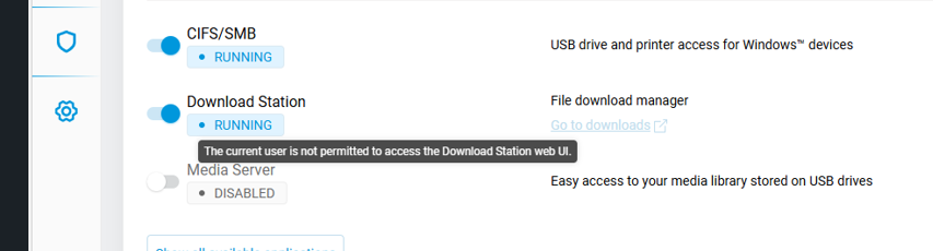

  1. 1910 / 5.1 Alpha 5. На альфе 3 ещё нормально было, потом сделал откат через recovery из-за известных проблем, в итоге такой эффект. С правами доступа при этом всё нормально. И если зайти через management - applications, то кнопка активна. Проблема только в dashboard.
