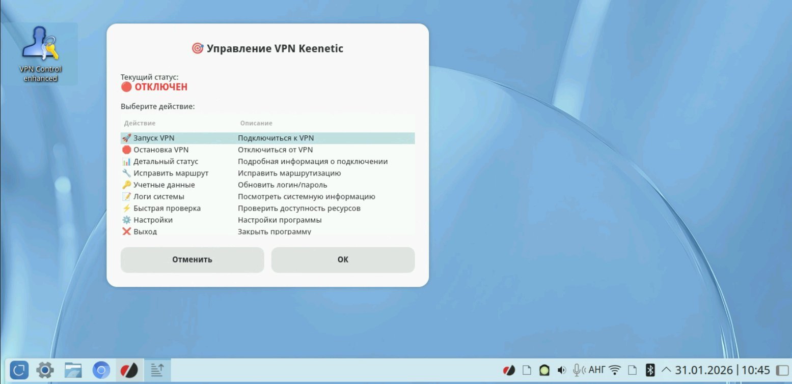

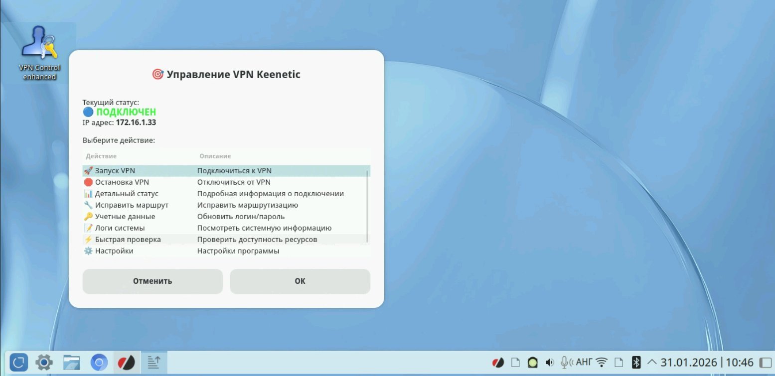

  1. Поковырялся , поковырялся и настроил. Прямого подключения вполне хватало в таком виде sudo sstpc --cert-warn --tls-ext --user Admin --password pass *.keenetic.link usepeerdns Но маршрутизация не работала. Пришлось дописать sudo ip route add *.*.*.*/24 via *.*.*.1 dev ppp0 И ЗАРАБОТАЛО А дальше создал скрипт keenetic-vpn , в котором прописал подключение и создание маршрутизации для ррр0. И изюминкой стал скрипт графического оформления на основе Zenity
