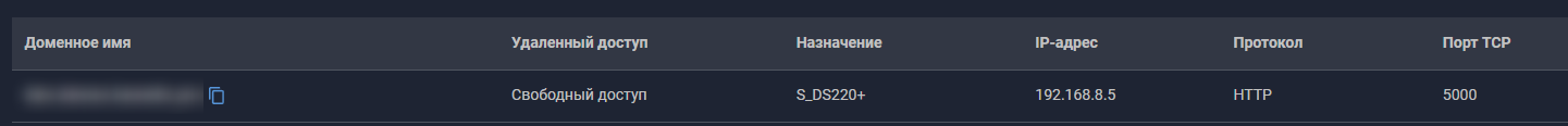

  3. игрался с keepalived в Opkg. оно позволяет вешать дополнительный ip на интерфейс схема получается такая: роутер - 192.168.8.1 nas - 192.168.8.5 keepalived ip - 192.168.8.2 конфиг keepalived - скрипт проверки проверяет 53 порт на основном Ip устройств. Если на nas порт 53 отвечает, то ip 192.168.8.2 находится на нем. если же нет, то ip переезжает на интерфейс br0 в кинетик Сама сехма работает, все хорошо. Но есть приколы с настройкой Доступ к веб-приложениям домашней сети и Правила переадресации портов Как только я гашу 53 порт на nas, то у меня пропадет доступ по доменному имени, например serv.test.keenetic.pro. Выдает 502 ошибку. В Журнале кинетика видна запись kn-1811 nginx 2025/05/15 08:05:47 [error] 7623#0: *17237 connect() failed (111: Connection refused) while connecting to upstream, client: 192.168.8.10, server:serv.test.keenetic.pro, request: "POST /webapi/entry.cgi HTTP/2.0", upstream: "http://192.168.8.2:5000/webapi/entry.cgi", host: "serv.test.keenetic.pro", referrer: "https://serv.test.keenetic.pro/" То есть почему-то роутер решает направить трафик по ip 192.168.8.2, вместо 192.168.8.5, хотя в настройках хоть я и не выбираю ip, а устройство, прописан 192.168.8.5 Чинится это в веб интерфейсе вместо конкретного зарегистрированного устройства указанием Другой клиент и напрямую ip 192.168.8.5 Так же ломается Переадресация портов, например на прямую к http://мой_внешний_ip:5000 выдается страница c текстом ERR_CONNECTION_REFUSED но тут в логах кинетика чисто Тут уже нельзя указывать просто ip, нужно именно зарегистрированное устройство, так что это поправить в моменте не получилось Вопрос, можно ли как-то это победить? настройки nginx кинеткиа я не вижу, и не понимаю, каким боком оно записывает адрес апстрима 192.168.8.2, вместо зарегистрированного в веб морде 192.168.8.5 P.S.: как выдлядят интерфейсы:
